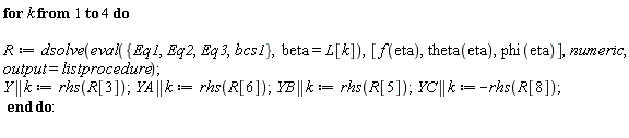

restart; with(plots); lambda := 1.0; m := 2.0; M := 2; R := .1; Pr := .75; G := .1; Sc := .6; Kr := .2; blt := 5

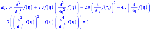

Eq1 := diff(f(eta), eta, eta, eta)+(1+lambda)*(f(eta)*(diff(f(eta), eta, eta))-(diff(f(eta), eta))^2)-(1+lambda)*M*(diff(f(eta), eta))+beta*((diff(f(eta), eta, eta))^2-f(eta)*(diff(f(eta), eta, eta, eta, eta))) = 0;
diff(diff(diff(f(eta), eta), eta), eta)+2.0*f(eta)*(diff(diff(f(eta), eta), eta))-2.0*(diff(f(eta), eta))^2-4.0*(diff(f(eta), eta))+beta*((diff(diff(f(eta), eta), eta))^2-f(eta)*(diff(diff(diff(diff(f(eta), eta), eta), eta), eta))) = 0

for k to 4 do R := dsolve(eval({Eq1, Eq2, Eq3, bcs1}, beta = L[k]), [f(eta), theta(eta), phi(eta)], numeric, output = listprocedure); Y || k := rhs(R[3]); YA || k := rhs(R[6]); YB || k := rhs(R[5]); YC || k := -rhs(R[8]) end do
Error, (in dsolve/numeric/bvp) system is singular at left endpoint, use midpoint method instead
