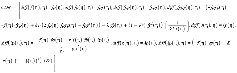

FNS := {`φp`(eta), f(eta), fp(eta), fpp(eta), fppp(eta), phi(eta), theta(eta), `θp`(eta)}

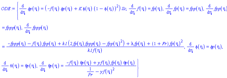

ODE := {diff(`φp`(eta), eta) = (-f(eta)*`φp`(eta)+K*phi(eta)*(1-phi(eta))^2)*Sc, diff(f(eta), eta) = fp(eta), diff(fp(eta), eta) = fpp(eta), diff(fpp(eta), eta) = fppp(eta), diff(fppp(eta), eta) = (-fppp(eta)-f(eta)*fpp(eta)+k1*(2*fp(eta)*fppp(eta)-fpp(eta)^2)+lambda*fp(eta)+(1+Fr)*fp(eta)^2)/(k1*f(eta)), diff(phi(eta), eta) = `φp`(eta), diff(theta(eta), eta) = `θp`(eta), diff(`θp`(eta), eta) = (-f(eta)*`θp`(eta)+y*f(eta)*fp(eta)*`θp`(eta))/(1/Pr-y*f(eta)^2)}
