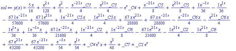

sol:=dsolve(ode)
y(x) = (5/16)*x+(1/128)*exp(2*x)+(1/8)*x^2-(1/4)*exp(-(2*I)*x)*_C3-(1/4)*exp((2*I)*x)*_C3-exp(x)*_C4+(1/8)*exp(-(2*I)*x)*_C5+(1/8)*exp((2*I)*x)*_C5+((1/36)*I)*exp(-I*x)-((1/36)*I)*exp(I*x)-((67/57600)*I)*exp(-(2*I)*x)+((67/57600)*I)*exp((2*I)*x)+((1/4)*I)*exp(-(2*I)*x)*_C5*x-((1/4)*I)*exp((2*I)*x)*_C5*x+(67/28800)*x*exp((2*I)*x)+(67/28800)*x*exp(-(2*I)*x)-(1/4)*exp(-(2*I)*x)*_C6*x-(1/4)*exp((2*I)*x)*_C6*x-((1/36)*I)*exp(I*x)*x+((1/36)*I)*exp(-I*x)*x+((67/21600)*I)*exp(-(2*I)*x)*x+((1/4)*I)*exp(-(2*I)*x)*_C2+((1/8)*I)*exp(-(2*I)*x)*_C6-((67/21600)*I)*exp((2*I)*x)*x-((1/4)*I)*exp((2*I)*x)*_C2-((1/8)*I)*exp((2*I)*x)*_C6+(67/43200)*exp((2*I)*x)+(67/43200)*exp(-(2*I)*x)+(1/54)*exp(-I*x)+(1/54)*exp(I*x)+_C4*exp(x)*x+(1/48)*x^3+_C7+_C1*exp(x)
