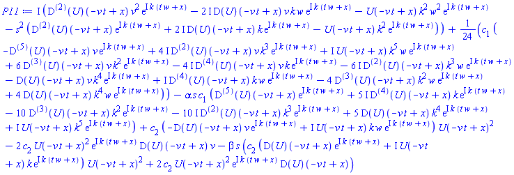

P1 := I*(diff(u(x, t), `$`(t, 2))-s^2*(diff(u(x, t), `$`(x, 2))))+(1/24)*c[1]*(diff(u(x, t), t, `$`(x, 4)))-alpha*s*c[1]*(diff(u(x, t), `$`(x, 5)))+diff(c[2]*u(x, t)*U(-t*v+x)^2, t)-beta*s*(diff(c[2]*u(x, t)*U(-t*v+x)^2, x))
I*(diff(diff(u(x, t), t), t)-s^2*(diff(diff(u(x, t), x), x)))+(1/24)*c[1]*(diff(diff(diff(diff(diff(u(x, t), t), x), x), x), x))-alpha*s*c[1]*(diff(diff(diff(diff(diff(u(x, t), x), x), x), x), x))+c[2]*(diff(u(x, t), t))*U(-t*v+x)^2-2*c[2]*u(x, t)*U(-t*v+x)*(D(U))(-t*v+x)*v-beta*s*(c[2]*(diff(u(x, t), x))*U(-t*v+x)^2+2*c[2]*u(x, t)*U(-t*v+x)*(D(U))(-t*v+x))
P11 := eval(P1, {T, T1})
I*(((D@@2)(U))(-t*v+x)*v^2*exp(I*k*(t*w+x))-(2*I)*(D(U))(-t*v+x)*v*k*w*exp(I*k*(t*w+x))-U(-t*v+x)*k^2*w^2*exp(I*k*(t*w+x))-s^2*(((D@@2)(U))(-t*v+x)*exp(I*k*(t*w+x))+(2*I)*(D(U))(-t*v+x)*k*exp(I*k*(t*w+x))-U(-t*v+x)*k^2*exp(I*k*(t*w+x))))+(1/24)*c[1]*(-((D@@5)(U))(-t*v+x)*v*exp(I*k*(t*w+x))+(4*I)*((D@@2)(U))(-t*v+x)*v*k^3*exp(I*k*(t*w+x))+I*U(-t*v+x)*k^5*w*exp(I*k*(t*w+x))+6*((D@@3)(U))(-t*v+x)*v*k^2*exp(I*k*(t*w+x))-(4*I)*((D@@4)(U))(-t*v+x)*v*k*exp(I*k*(t*w+x))-(6*I)*((D@@2)(U))(-t*v+x)*k^3*w*exp(I*k*(t*w+x))-(D(U))(-t*v+x)*v*k^4*exp(I*k*(t*w+x))+I*((D@@4)(U))(-t*v+x)*k*w*exp(I*k*(t*w+x))-4*((D@@3)(U))(-t*v+x)*k^2*w*exp(I*k*(t*w+x))+4*(D(U))(-t*v+x)*k^4*w*exp(I*k*(t*w+x)))-alpha*s*c[1]*(((D@@5)(U))(-t*v+x)*exp(I*k*(t*w+x))+(5*I)*((D@@4)(U))(-t*v+x)*k*exp(I*k*(t*w+x))-10*((D@@3)(U))(-t*v+x)*k^2*exp(I*k*(t*w+x))-(10*I)*((D@@2)(U))(-t*v+x)*k^3*exp(I*k*(t*w+x))+5*(D(U))(-t*v+x)*k^4*exp(I*k*(t*w+x))+I*U(-t*v+x)*k^5*exp(I*k*(t*w+x)))+c[2]*(-(D(U))(-t*v+x)*v*exp(I*k*(t*w+x))+I*U(-t*v+x)*k*w*exp(I*k*(t*w+x)))*U(-t*v+x)^2-2*c[2]*U(-t*v+x)^2*exp(I*k*(t*w+x))*(D(U))(-t*v+x)*v-beta*s*(c[2]*((D(U))(-t*v+x)*exp(I*k*(t*w+x))+I*U(-t*v+x)*k*exp(I*k*(t*w+x)))*U(-t*v+x)^2+2*c[2]*U(-t*v+x)^2*exp(I*k*(t*w+x))*(D(U))(-t*v+x))

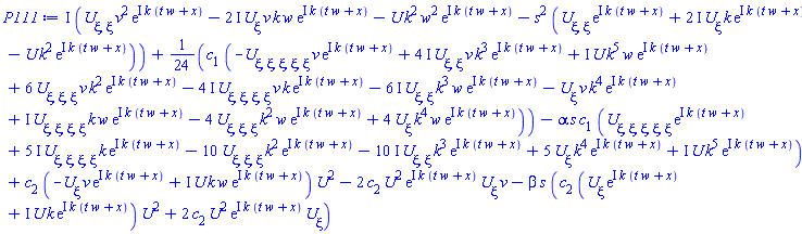

P111 := subs({G1, G2, G3, G4, G5, G6}, P11)
I*((diff(diff(U(xi), xi), xi))*v^2*exp(I*k*(t*w+x))-(2*I)*(diff(U(xi), xi))*v*k*w*exp(I*k*(t*w+x))-U(xi)*k^2*w^2*exp(I*k*(t*w+x))-s^2*((diff(diff(U(xi), xi), xi))*exp(I*k*(t*w+x))+(2*I)*(diff(U(xi), xi))*k*exp(I*k*(t*w+x))-U(xi)*k^2*exp(I*k*(t*w+x))))+(1/24)*c[1]*(-(diff(diff(diff(diff(diff(U(xi), xi), xi), xi), xi), xi))*v*exp(I*k*(t*w+x))+(4*I)*(diff(diff(U(xi), xi), xi))*v*k^3*exp(I*k*(t*w+x))+I*U(xi)*k^5*w*exp(I*k*(t*w+x))+6*(diff(diff(diff(U(xi), xi), xi), xi))*v*k^2*exp(I*k*(t*w+x))-(4*I)*(diff(diff(diff(diff(U(xi), xi), xi), xi), xi))*v*k*exp(I*k*(t*w+x))-(6*I)*(diff(diff(U(xi), xi), xi))*k^3*w*exp(I*k*(t*w+x))-(diff(U(xi), xi))*v*k^4*exp(I*k*(t*w+x))+I*(diff(diff(diff(diff(U(xi), xi), xi), xi), xi))*k*w*exp(I*k*(t*w+x))-4*(diff(diff(diff(U(xi), xi), xi), xi))*k^2*w*exp(I*k*(t*w+x))+4*(diff(U(xi), xi))*k^4*w*exp(I*k*(t*w+x)))-alpha*s*c[1]*((diff(diff(diff(diff(diff(U(xi), xi), xi), xi), xi), xi))*exp(I*k*(t*w+x))+(5*I)*(diff(diff(diff(diff(U(xi), xi), xi), xi), xi))*k*exp(I*k*(t*w+x))-10*(diff(diff(diff(U(xi), xi), xi), xi))*k^2*exp(I*k*(t*w+x))-(10*I)*(diff(diff(U(xi), xi), xi))*k^3*exp(I*k*(t*w+x))+5*(diff(U(xi), xi))*k^4*exp(I*k*(t*w+x))+I*U(xi)*k^5*exp(I*k*(t*w+x)))+c[2]*(-(diff(U(xi), xi))*v*exp(I*k*(t*w+x))+I*U(xi)*k*w*exp(I*k*(t*w+x)))*U(xi)^2-2*c[2]*U(xi)^2*exp(I*k*(t*w+x))*(diff(U(xi), xi))*v-beta*s*(c[2]*((diff(U(xi), xi))*exp(I*k*(t*w+x))+I*U(xi)*k*exp(I*k*(t*w+x)))*U(xi)^2+2*c[2]*U(xi)^2*exp(I*k*(t*w+x))*(diff(U(xi), xi)))

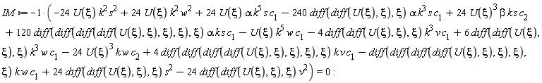

IM := 24*U(xi)*k^2*s^2-24*U(xi)*k^2*w^2-24*U(xi)*alpha*k^5*s*c[1]+240*(diff(diff(U(xi), xi), xi))*alpha*k^3*s*c[1]-24*U(xi)^3*beta*k*s*c[2]-120*(diff(diff(diff(diff(U(xi), xi), xi), xi), xi))*alpha*k*s*c[1]+U(xi)*k^5*w*c[1]+4*(diff(diff(U(xi), xi), xi))*k^3*v*c[1]-6*(diff(diff(U(xi), xi), xi))*k^3*w*c[1]+24*U(xi)^3*k*w*c[2]-4*(diff(diff(diff(diff(U(xi), xi), xi), xi), xi))*k*v*c[1]+(diff(diff(diff(diff(U(xi), xi), xi), xi), xi))*k*w*c[1]-24*(diff(diff(U(xi), xi), xi))*s^2+24*(diff(diff(U(xi), xi), xi))*v^2 = 0
collect(IM, {U(xi), diff(U(xi), xi), diff(U(xi), `$`(xi, 3)), diff(diff(U(xi), xi), xi), diff(diff(diff(diff(U(xi), xi), xi), xi), xi), diff(diff(diff(diff(diff(U(xi), xi), xi), xi), xi), xi)})
P := %
(-24*beta*k*s*c[2]+24*k*w*c[2])*U(xi)^3+(-24*alpha*k^5*s*c[1]+k^5*w*c[1]+24*k^2*s^2-24*k^2*w^2)*U(xi)+(240*alpha*k^3*s*c[1]+4*k^3*v*c[1]-6*k^3*w*c[1]-24*s^2+24*v^2)*(diff(diff(U(xi), xi), xi))+(-120*alpha*k*s*c[1]-4*k*v*c[1]+k*w*c[1])*(diff(diff(diff(diff(U(xi), xi), xi), xi), xi)) = 0
