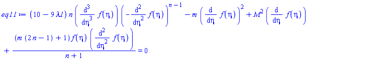

eq11 := (10-9*lambda1)*n*diff(f(eta),eta,eta,eta)*(-diff(f(eta),eta,eta))^(n-1)-m*diff(f(eta),eta)^2+M^2*diff(f(eta),eta)+(m*(2*n-1)+1)/(n+1)*f(eta)*diff(f(eta),eta,eta)=0;
(10-9*lambda1)*n*(diff(diff(diff(f(eta), eta), eta), eta))*(-(diff(diff(f(eta), eta), eta)))^(n-1)-m*(diff(f(eta), eta))^2+M^2*(diff(f(eta), eta))+(m*(2*n-1)+1)*f(eta)*(diff(diff(f(eta), eta), eta))/(n+1) = 0

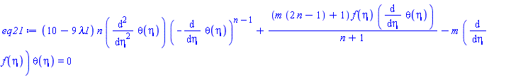

eq21 := (10-9*lambda1)*n*diff(theta(eta),eta,eta)*(-diff(theta(eta),eta))^(n-1)+(m*(2*n-1)+1)/(n+1)*f(eta)*diff(theta(eta),eta)-m*diff(f(eta), eta)*theta(eta)=0;
(10-9*lambda1)*n*(diff(diff(theta(eta), eta), eta))*(-(diff(theta(eta), eta)))^(n-1)+(m*(2*n-1)+1)*f(eta)*(diff(theta(eta), eta))/(n+1)-m*(diff(f(eta), eta))*theta(eta) = 0

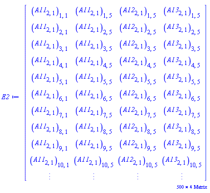

with(LinearAlgebra):
E2:= <<seq(eta[j], j=1..100*(N-1) )>|<seq(temp1[j], j=1..100*(N-1) )>|<seq(temp2[j], j=1..100*(N-1) )>|<seq(temp3[j], j=1..100*(N-1))>>;
_rtable[18446746174193227646]
#ExportMatrix("F:/D/Drive D/Local/Rashad/Paper 9/temp1.txt", E2, format = rectangular):
